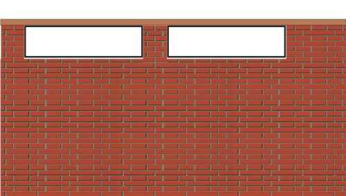

Min ide er at jeg vil benytte en række fastkarm vinduer placeret imellem en række ny muret sten - se vedhæftede.
Øverst placeres en form for bjælke som spær skal fastgøres - men her er mit problem - HVORDAN fastgør jeg denne 'bjælke' til muren så taget ikke flyver væk?

Nu er jeg ikke ret godt inde i reglerne, men du må nok ikke lave vinduer over til naboen når det er i skel.
Har du tænkt på om du kan overholde max højden i skel på 2,5 meter, mener jeg det er?

Carportens maximale højed i skel må være 2,5 meter.
Og der må ikke være vinduer i skel.

hvis der lige ses bort fra højder/vinduer - hvorledes fastgøres et tag normalt til en 1 stensmur - jeg har selv tænkt at få en gevindstang boret ned igennem, men stenene er jo hule og kan det holde?
den rigtige løsning er jo med vindtrækbånd der er fastgjort ned i soklen... kan ikke helt udlede af det du skriver om du har sådan to bånd der går op og fastholder eksisterende tag eller det bare er nogle der går på kryds over dine nuværende spær... går de fra soklen op og holder dit nuværende tag, så er det blot at få fat i et par stumper og forlænge de eksisterende så de kan nå. det er ret nemt at gøre.
alternativet ville kunne være at bruge nogle længder vinkeljern på en god halv til en hel meter alt efter temperament. de behøver såmænd ikke være så kraftige... 30x30x4mm skulle være nok. fastgør den ene flange med nogle kraftige skruer/bolte i hver tredje/fjerde sten og så tilsvarende et par stykker på den anden flange der støder op mod spæret. gør du det ved hvert andet/tredje spær - alt efter spærafstand - så tror jeg sagtens det kan holde dit tag på plads...
