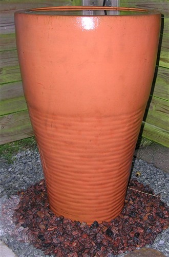

For noget tid siden så min mand og jeg en (dyr) vandkunst i et tysk havecenter, som vi blev enige om, at vi sagtens kunne lave selv herhjemme. Som sagt, så gjort - arrangementet består af en høj krukke, hvor der er sat et rør centreret indeni. Tilsluttet en lille pumpe, sat på vandkar dækket med granit og vupti, så var den hjemme. Til ca 1/4 af prisen. Men, men, men - problemet er nu, at vandet er alt for klart, man kan se både rør og afstivere tydeligt og det kunne man ikke på den originale udgave, der kunne man slet ikke se gennem vandspejlet. Så spgm er nu: Havde de farvet vandet ? Eller malet krukken indvendigt i en speciel farve ? Eller ? Håber at få nogle gode bud

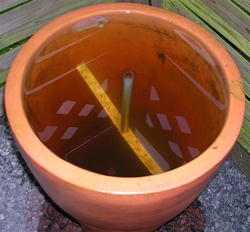

Tak for de foreløbige svar Har vedlagt 2 billeder. Godt nok med pumpen slukket, men det er sådan cirka det samme selv om den er tændt. Mht ledlys, så var der ikke lys på den tyske udgave, så det kan ikke være det. Der var heller ikke lagt en ekstra "bund" et stykke nede, men det kunne måske være en løsning. Jeg er bange for, at det største problem, er at vi har valgt en lys/rød lerkrukke i stedet for en sort-mørk farvet. Men ønsket er, at den med tiden skal få en flot kalket overflade af vandet der løber ned af og det er jo kun muligt med en krukke i ler...

Ja, nu har I jo også valgt en krukke med en meget bred og stor åbning, så der rigtig kan komme lys ned
Min forslag om at male krukken sort gik alene på indersiden, hvilken næppe har betydning for kalkaflejringer, som du vel primært forestiller dig på ydersiden.
I stedet for at gå direkte i gang med den store krukke kunne du vælge at købe en sort plasticspand til en 10 kr i "Slem og Fisk" og stille et par sorte genstande ned i den, hvorefter du fylder den med vand og ser hvordan det ser ud.
Lars: God ide mht at prøve med en sort spand først, det vil jeg helt sikkert gøre
Skal nok melde tilbage om det virker  Og hvis det gør, ender jeg jo nok med at male krukken&røret mørkt indvendigt.
Du kunne lægge en sort rund plade nogle cm. under vandet
PS: Er det meningen af vandet skal "springe" eller skal det bare løbe stille og roligt ud over kanten som overløb? Hvis det er det sidste der er meningen er der jo ikke behov for at føre røret så langt op i krukken. En dybere placering (samtidig med at det males sort) vil også skjule det.

enten eller... hele den indvendige side af krukken males sort + stiver udsk. med en perforeret sort plade. Røret kan enten være sortmalet eller af klart plast. Dog får du nok med tiden et lille problem med belægninger af alger på indersiden. En sidste mulighed er, at lave et tyndere rør og sænke det længere ned.
