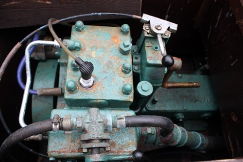

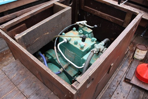

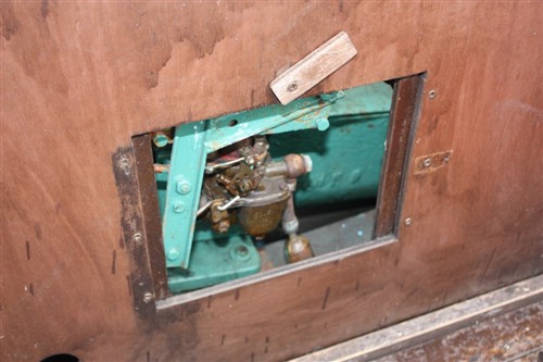

Her er der billeder.
Er det tiltrækkeligt for at kunne hjælpe?

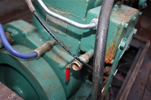

Kan du fortælle mig hvad denne lille "røde" ventil er til? (formentlig eftermonteret)
Sen tænding betyder det, at den skal drejes ind mod motoren? ..... eller hvordan?
Se billede.
Den røde ventil et til at tømme motoren for vand så den ikke frostsprænges.
Åben når armen er parralel med røret og lukket når den er på tværs :-)
