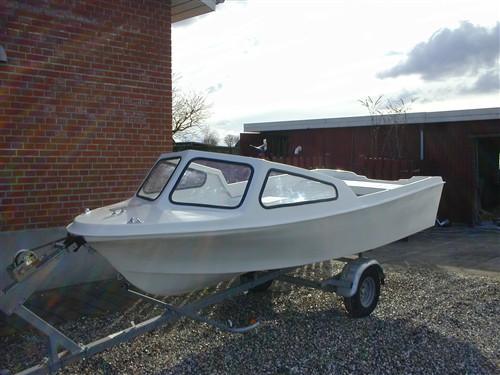

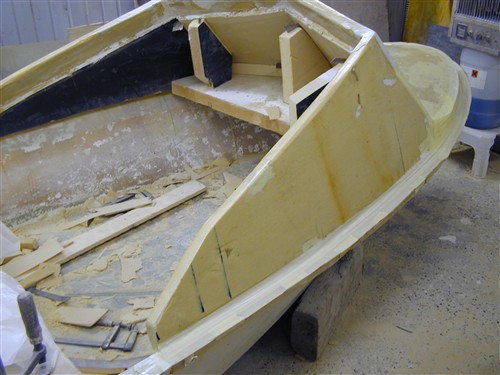

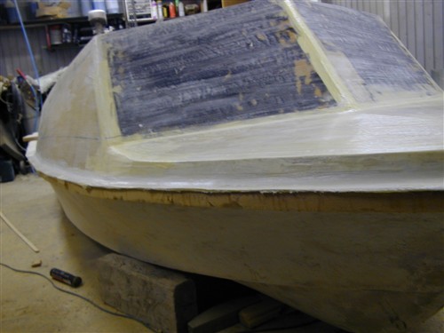

Jeg har brugt nogle skumplader, af pur skum, de er nemme at forme...
Da jeg lavede vindspejl, fordæk og ringdæk, til min jolle.

je___ns >> Har du selv lavet den jolle fra bunden ?? Kanon flot ..
 The day you quit is the day you lose.
Tak for de rosende ord, selve skroget har jeg ikke selv lavet, men ellers alt andet. fordæk vindspejl, ringdæk, ny dobbelbund, sæder mv.
Men jeg kan ikke anbefale andre at gå i gang med samme omgang, det er dyrt og koster uhyglig mange timer.
mvh jens
Dyrt.. Det er en færdig båd også?? Det er jo lige før at en alm. båd koster mere end en bil i fremstilling.
