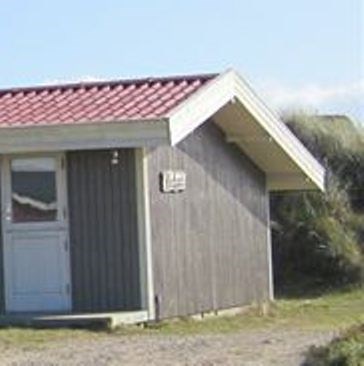

Jeg skal have udskiftet træbeklædningen på en side på sommerhuset - den mod syd gider jeg ikke reparere på mere - den er medtaget af solen ( udtørret ) og revnet og går fra visse steder. Den mod øst holder nogle år endnu - og dem mod nord og vest er næsten som nye - skyldes nok " saltimprægnering " på grund af den saltholdige, ofte fugtige vind fra vest / nordvest.
Der er også 70 mm isolering. Jeg vil også gerne isolere med 50 mm mere når nu jeg er i gang. Beklædningen er trykkede profilbrædder 19 x 100 - dem kan jeg sagtens finde på nettet.
Kan jeg bare sætte 50 mm regler lodret cc95 cm , isolering,vindpap,klemlister vandret cc 60 cm ( beklædningen er lodret ) og brædder. Og lukke af i bunden med tæt net så uindbudte gæster ikke kommer den vej ind ?
