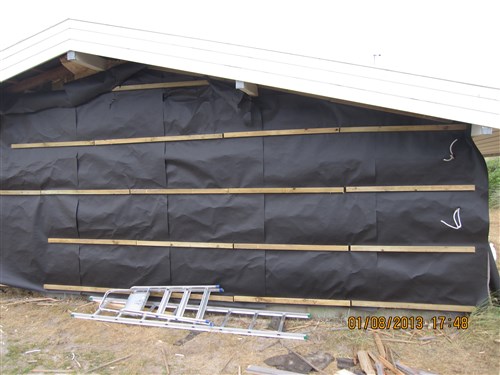

Jeg tror det bliver vandrette reglar med cc 60 - 65 cm ( 63 cm bats kan nok klemmes ind ),isolering,vindpap, - klemlister på 100 cm - afstand på 5 cm og så fremdeles - så får jeg lavet min labyrint til noget ventilation - og der kan sømmes ind i reglarne hvor der ingen klemliste er.

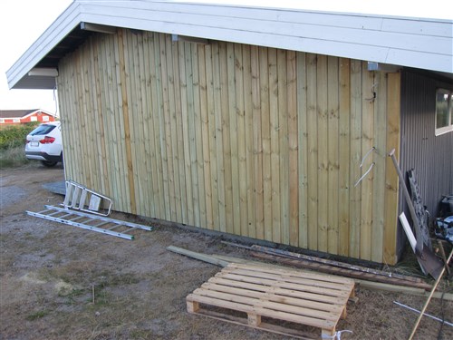

Det bliver 25 x 125 mm trykket beklædning - dækbredden er 110 mm, det går fint.

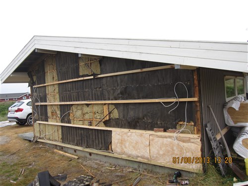

Og så bygger jeg den 95 mm ud i stedet for 45 mm for at få plads til mere isolering.
En trykimprægneret bjælke i bunden og reglar for resten. Udhænget kan godt " bære " den ekstra udbygning - det er 600 mm, så at tage 95mm går nok uden at ødelægge udtrykket.

Lige lidt billeder af mit projekt - det løb op i ca. kr. 4.300,- ( og knofedt  ) incl. Pir-sensor, lamper ( rustfrit, lakeret 6 gange - miljøet er hårdt herude ved saltluften ), kabel, afbryder - og så selvfølgeligt træet,isolering,maling,vindpap  m.m. Jeg brugte spærtræ i stdet for reglar - og en trykimprægneret i bunden. 70 mm mere isolering så der nu er 140 mm.
