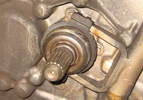

Højre aksel er lidt længere end venstre og er nærmest to-delt, opdelt af et leje på midten, som har sit hus i et af motorophængene. Lejet sidder krænget ned over akslen og sidder altså fast i både aksel og ophæng.
Den første del af den "to-delte" aksel (fra hjulet til midterlejet/motorophænget) kan jeg uden problemer få løs nok til at hive ud på samme måde som før, men anden del (fra midterlejet/motorophæng til gearkasse) sidder fast og er ikke til at regere med.
Hvordan kommer dette stykke af akslen frit til at hive ud af gearkassen? - billede: http://www.lav-det-selv.dk/Gallerier/Visgalleri/xmid/278

Det lyder som om det er drivakslens støtteleje, der volder besvær.
Det er en Peugeot-specialitet.
Se tegning.
Men hvorfor adskille højre drivaksel?
Hvis du trækker hele gearkassen til venstre, skulle den slippe drivakslen.
Det er lige præcis dette leje.
Lejet er desværre også gået og giver høje rumlelyder, når bilen kører og skal derfor også skiftes. Lejet kan heldigvis købes som løsdel.

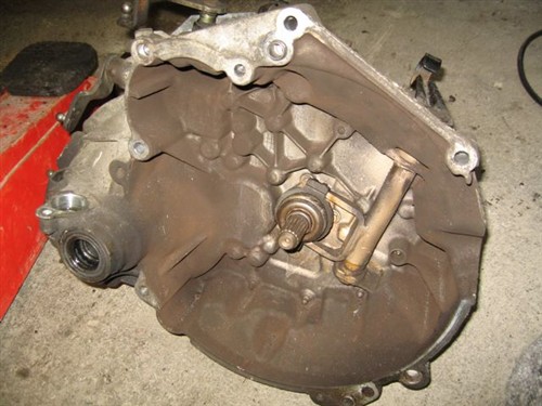

Jeg fortsatte med at afmontere gearkassen og fik den langsomt af med hjælp fra en gearkasseløfter (donkraft). Herefter kunne jeg stille slå drivakslen af gearkasseophængets drivakselsleje hvilket medførte at 10 små kugler raslede ned fra undervognen. Ind til videre er lejet sat i stand by og jeg har fortsat med udskiftning af kobling.

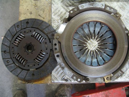

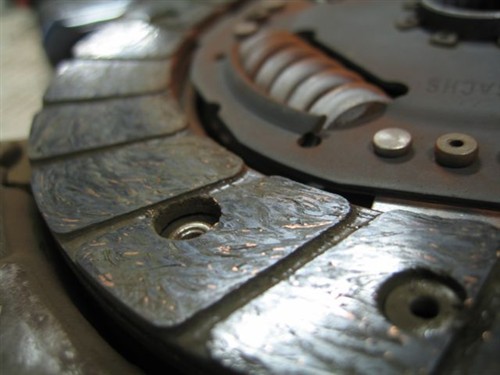

Jeg har fået afmonteret den gamle kobling, men ser til min store skuffelse ikke ud til at være slidt eller i stykker på nogen måde. Det er en tysk Sachs kobling der virker robust.
- Det er nok ikke her rystelserne stammer fra.

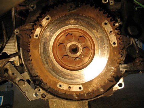

Svinghjulet ser heller ikke så medtaget ud, men jeg vil alligevel få Ingana i Valby (http://www.ingana.dk/) til at afdreje et tyndt lag og afballancere det på ny (Hvis ikke dette, vel at mærke, er fyr dyrt).

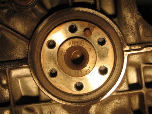

Min største undren er nu, hvorfor jeg ikke kan finde et lille leje der er placeret inde i navet på selve krumptappen (Se nedenstående billede). Bør der ikke være et leje her og de nævnte kraftige rystelser skyldes, at dette leje mangler ? - Eller er bare sådan tingene er konstrueret?

Mangler der ikke en tap på gearkassens hovedakslen, som i almindelighed går ind i en bøsning eller leje i enden af krumbassen?
ktm
Hmm jo det kan godt være.

er d et svinghjul ikke monteret med dæmper. Kan være den der er gået. Pil det sv.hjul af. Kig også dæmperfjedrene efter på navet, hvis de er raslet løse, kan den ruske
