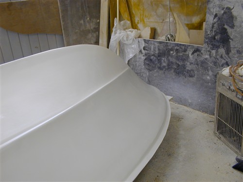

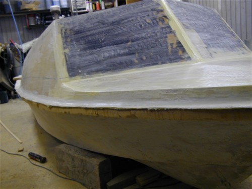

Jeg lavede et fordæk med vindspejl, samt ringdæk,til min jolle, også i posetiv form.
Jeg brugte gelcoate (+voks) det virker jo som sprøjtespartel jeg afsluttede med at slibe og polere, det stod fin glat og blank.
Jeg sprøjtede det på...
Ja hele båden fik samme tur.
mvh jens

lige et par billeder

Det er besværligt at sprøjte med gelcoate, jeg brugte en overkop sprøjtepistol til tryklyft.
Det skal fortynnes, man skal også være hurtig til at, rense sprøjten, for det tørre jo ret hurtigt.
Hvis jeg skulle igang igen, så tror jeg at jeg vil, bruge noget Hempel poly best maling, eller også gelcoate, med rulle eller pude.
Husk at blande lidt voks (parrafinolie), i gelcoaten ellers tørre den ikke op.
mvh jens

Jeg brugte en overkoppistol, til trykluft, sådan en man bruger til sprøjtespartel.
(den orginale beholder, blev erstattet, af en 1½l colaflaske, så skulle der ikke fyldes på så tit)
Jeg brugte som nævnt Gelcoate + voks (topcoate)
Det fungerede fint, min båd havde forskellige ujævnheder, man kan jo lægge næsten ugegrænset lagtykkelse på, så det første lag lavede jeg ret tyk.
Så efter første afslibning, derefter var næsten alle ujævnheder væk.
Det er nok den billigste og bedste gang "maling", men den er noget arbejsdkrævende.
Biltema har noget de kalder topcoate, (jeg ville kalde det 2k maling) det har jeg hørt posetivt omtalt fra flere sider, det er rimeligt billigt.Jeg har ikke selv prøvet det...
mvh jens
