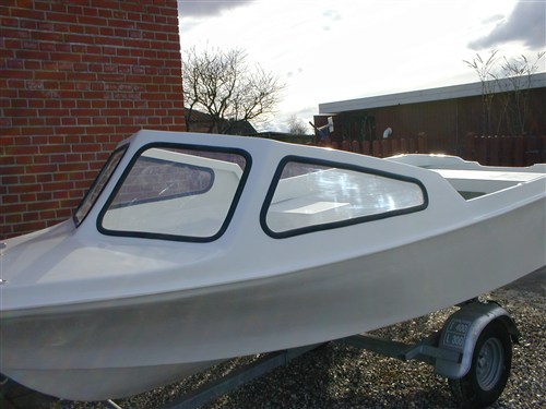

Har malet min 20 fods snekke over vinteren, og jeg valgte Hempels Polybest - Sprøjtet på.
2 * Light Primer + 2 * Hempel Polybest Pearl White. Det er bare blevet flot. Den ligner absolut en helt ny båd med en fantastisk glans.
Hærdetiden på Epoxy maling er væsentlig længere end Topcoat, så efter min mening er arbejdet langt lettere. Man kan stadig vådslibe og polere Epoxy maling hvis det skulle blive nødvendigt, og det er ekstremt holdbart:
Hvis ikke jeg absolut ville have farven Pearlwhite, havde jeg købt Epoxy malingen i Biltema til 169kr/ltr - kontra 420kr ved Hempel. De har ikke så mange forskellige farver, men det er et glimrende produkt. Har lige malet min kammerats Mondeo sort med Epoxy fra Biltema. 3ltr * 169kr = 507kr for en komplet omlakering

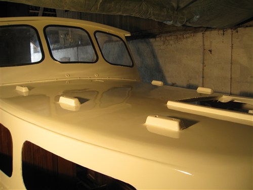

Jeg brugte en overkoptrykluftpistol, til at sprøjte topcoaten (gelcoate+voks) på med,
Det er en billig metode, og man får en utrolig slidstærk overflade, men det er meget arbejsdkrævende.
Skulle det gøres om, blev det Polybest, fra Hempel.

Jeg vandsleb efter lakeringen, da gelcoaten skal tilsættes voks, som trækker til overfladen (ellers hærder gelcoaten ikke op) det gør overfladen bliver mat.
Men en gang vandslibning, med korn 1200 og en efterfølgende maskinpolering kan det blive rigtig flot.
Men ja det er en yderst holdbar løsning, jeg gav min et godt tykt lag, bliver den grim i overfladen, er det jo bare at vandslibe og polere den op igen.
