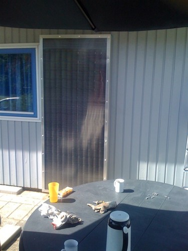

Well, en lille test viser der går ca 3-4 dåser mere til pr m når man laver den model, og så godt holder de rør faktisk ikke, jeg har lige lavet en fanger med rør af 18 dåser, og der er det nu bedst med ganske alm super attack fra harald nyborg til 29kr det holder 200 gange bedere, og man skal bruge knap så mange dåser
Nå, eftersom man ikke kan tilføje billeder til dette forum, så må man jo upload til andet sted...
her er om ikke andet et stk nymont solfanger der efter 30min på væggen giver 50 grader varm luft
http://picturedumper.com/picture/20100701/2978c9ac33/solfanger.jpg
Men som nævnt før, så er det styringen der er den sjove, den kommer der billeder af senere, skal lige ha de rigtige info ind i mit LCD før det sker...
@mkh: den ser fin ud !! men den hænger da vist lige rigelig i skyggen

Nu er det så også sommer, den er mont sådan at den fra sidst i Apr til slut i sep får "mindst" muligt varme, det er sommer og der er som regl masser af varme i huset, det har lige været skt. hans som er det tidspunkt hvor solen står højst, og så er solfangeren kun dækket ca 130cm fra fliser og op (Solfanger er 210x90cm), når vi rammer sep md, så er hele solfanger dækket, hvilket er den tid man har brug for luftvarme
Så ja den er ikke i megen sol, men kl er så også 16:15 på det billede det er 45 min fra hele væggen den er mont på slipper op for sol og så skifter vi om til den anden side af huset hvor der kommer en i samme str, den skal så ligge ned.. den man ser på billede køre ca fra kl 09:30 -> 17:00 og den på den anden side køre fra kl 14:30ca ->21:30 ergo jeg har 12 timers varmetilskud hver dag... og mest når det er vinter hvor man har mest brug for det...
