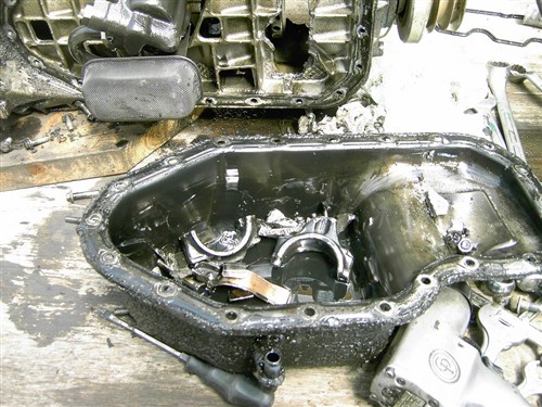

Forhistorien kunne være, at han sidste sommer mistede en af slangerne til motoroliekøleren og tømte olien ud på vejen.
Måske har den startet problemerne der.

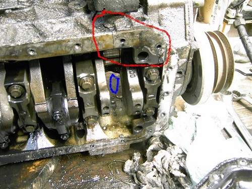

Faktum er at alle de resterende plejlstænger er blå med defekte lejer.
Det her skete på motorvej syd over med ca. 110 km/t. Så er olien blevet rigelig varm, med nedsat viskositet og med halvgående lejer har det altså været for meget, til at den har kunnet holde oliefilm.
Han var heldig at finde en brugt motor til små penge som så kan bruges til genopbygningen.
Den blok har lige netop kraftige slidkanter i cylinderen og knækkede øverste ringe på stemplerne!
Sætter man nye ringe i en sådan cylinder er det vældig hensigtsmæssigt at reife den øverste ring, for at undgå katastrofer!!!
