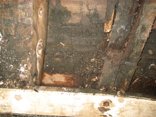

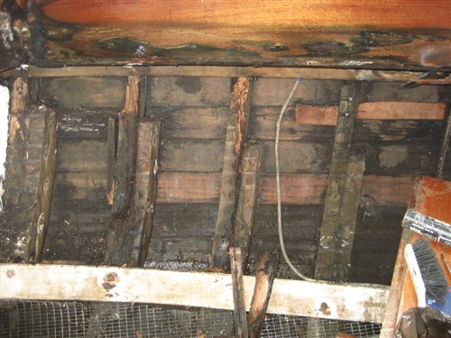

Jeg prøver at vedhæfte et par billeder, nede fra kabyssen, ved ikke hvor meget i kan se ud fra dem.
Fugerne på bunden skal helt klart skrabes af og laves nye, et sted over vandlinien er der hul igennem, og i den anden side kan vi se at der pibler lidt vand ind hele tiden (vi er nede og tænde pumpen hver dag). Tror også at der skal skiftes nogle brædder udenpå - og så vidt jeg forstår, skal de alligevel af hvis vi skal pille ved noget af skroget? Der må være bolte ud af til, så vidt jeg kan se.

hej det ser ud til at blive en støre repsion der er hver tilfælle 3 stod der skal rep. og et par borde der må skiftes i forhold til det jeg ser på dine bilder så er min hel ny i forhold til din
der ville jeg ha en profinel til at se på den og give nogle råd der

Ja allerførst ville jeg få gjort helt rent så træet kan begynde at tørre ud. Det vil så afsløre hvor det er helt galt, fordi hvis der er steder der ikke tørrer ud så er træet i meget dårlig stand - og skal skiftes. Derfor vil jeg også glemme alt om at få sat "nye vægge op" som du skriver. Der er groft sagt 2 ting der genererer råd og svamp. Det første er ferskvand (lækken i dækket) og så er det fugt. For at modvirke fugt er det vigtigt med så meget gennemtræk som muligt.
Og det er nok det allervigtigste at få de strukturelle problemer løst først, dvs. skifte de spanter og svøb der er dårlige, ligesom klædning og dæk skal være tæt.
I en sund træbåd skal lænsepumpen være arbejdsløs.
Det er vigtigt at i finder ud af hvad problemet med klædningen er. Mangler der "bare lidt kalfatring" hvis den har været kalfatret fra start af. Den kan også have været limet. Hvis man bare knalder noget bomuld eller værk ind i nådderne er der stor chance for at gøre ondt være. Hvis spanterne ikke er i orden, så slår man plankerne fra hinanden, og hvis man ikke slår jævnt, så så vil den stadig være utæt.
