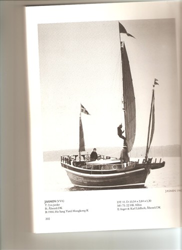

Hej, tillykke med skiwet.
For jer der ikke kender "Jasmin" har jeg scannet et billede og lidt beskrivelse fra bogen "Sejler i sigte" og en lidt mere fyldig beskrivelse fra bogserien "Vinden er vor" Begge skrevet af Kaj Lund.
Jasmin er i sin tid bygget i Hong Kong og var i mange år hjemmehørende i Åbenrå. Der har aldrig været ret mange Junker i Danmark, og i Hong Kong ses der stortset ingen der er sejlførende længere... Her er stortset alt meget kommercielt.....
Så hold hende endelig så original som det kan lade sig gøre.
Sejlerhilsner fra Njord :-)
MVH Njord
Tak Njord - og tak for kigget! Ja hun er totalt flot. Vi skal bo på den, så vi holder hende ikke helt original, desværre kan man vel godt sige, men vi kigger meget på diverse billeder af junker, for at se hvordan vi kan bygge men stadig holde båden helt "junket".
