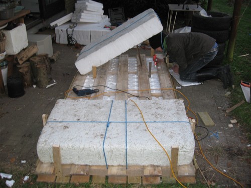

ja her er så nogle billeder af produktionen. desværre er de flotte billeder af fronten ikke med for de lå på et gammelt kamera. jeg skal nok tage og uploade nogle nye når sneen er væk!
Her er jeg så ved at skære hul gennem flamingoen så jeg kan monterer den store blok flamingo. her illustreres også hvordan jeg har sat den forreste blok fast: mad lægder rundt i kanten så den ikke skrider og så tvunget op til bunden af pallen med reb.
alle de flamingokasser der står i baggrunden blev senere stavlet op så de var en kasse højere end blokken, og sat ud imellem de to blokke, og så hønsenet hen over.
bare rolig, så snart jeg får fisket resten af billederne ud af kameraet, kommer der flere op
