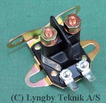

Den her ligner til forveksling min.
Batteri på venstre side samt ledning til tændingslås, ledning til starter på højre side, begge øverst.
Nederst til højre sidder en gul som kommer fra sikkerhedskontakterne.
/hitanykey
På de 2 store terminaler, sidder den store ledning fra akkuen på den ene side med konstant strøm og en tilsvarende tyk ledning på den anden terminal som går til startmotoren.
Så forstår jeg ikke helt, hvorfor der er 2 små terminaler, men måske skal relæet stelles via den ene. Men her skal der komme strøm til den ene, når startnøglen vrides, eller man kortslutter. Hvis du luser over fra den tykke ledning fra akkuen, altså batteri +, til det lille stik, så skal startmotoren køre. Hvis den gør det og motoren starter er meget nået. Starter den ikke, men med nøglen drejet til drift, er tændingen afbrudt.
