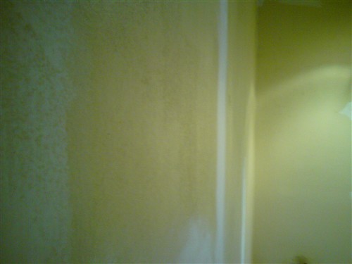

Har lige malet en væg. Skulle være ekstra dækkende maling, købt i Røverkøb. Ikke billig maling skal siges.
Men problemet er, at der er skjolder efter jeg har malet. Har forsøgt at male over, men det hele fremstår ret skjoldet og ujævnt farvet.
Hvad er problemet??

Det første billed, har fået 1x glans 10 ovenpå noget der var mættet. Hvis du ser lige under frisen, står den mere blank, en resten Det vil den ikke gøre, når den har fået en gang mere

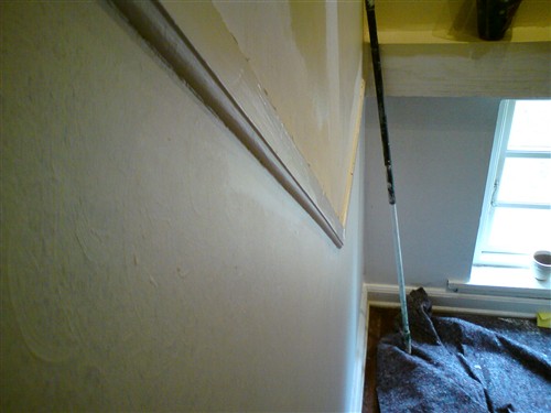

Billed 2 ca midt på hvor der er gult, er den gamle maling på filten hvor den formentlig har fået 2 gange med en glans 5, men den har stadig ikke været mættet nok derfor står den ujævn i farven. Det er lidt det samme som dit problem.
S ja, jeg vil mene, du skal prøve at male det engang mere

Må indrømme, at så må jeg melde pas... Hvad jeg kan se ud fra dine billeder du har lagt i galleriet tyder det for mig at se, kun på at det ikke er mættet nok. Hvilken maling, altså fabrikat er det du bruger? Virker underligt at det bliver ved med at komme, hvis du har malet 2 gange med glans 25...
Måske.... Når du mærker på de steder hvor der er skjolder, hvis du sådan lidt prikker til dem sidder det så en smule løst? Eller sidder det 100 procent fast? For hvis det har sluppet lidt, behøves ikke være ret meget kan den godt finde på at lave det der.
Hvordan har din bund set ud (som mestermaleren er inde på) inden du har sat filt op?

efter jeg kan se på billederne, så gulskjolder det helt vldt og det skal der naturligvis gøres noget ved . prøv nu at gøre tingene færdige, det bliver du glad for, senere.
påfør iso grunder og vent 24 timer, påfør så igen iso grunder. derefter påfører du den kulør og glans du ønsker, 2 gange med anbefalet tørertid imellem. Jeg har i mine 27 år som maler set problemet mange gange før. før i tiden behandlede vi (malere) disse skjolder på en ganske anden og mere giftig måde, så vær lykkelig over at der er produkter på markedet, der er miljøvenlige og rimelig billige. Det skal nævnes at Flugger naturligvis også har en iso grunder du kan anvende. hvis du lige har et spørgsmål til opgaven, så fyr dem af her

Malermester, jeg tror ikke det gulskjolder. Det gjorde det inde på en anden væg, hvor jeg først behanlede med iso. Det virkede skam også. Det her er ikke noget der trænger op fra bunden og er ikke gulfarvet. For mig ser det nærmest ud som om overfladen får en anden konsistens nogle steder.
