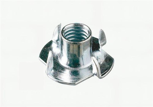

Måske en indslagsmøtrik

FWM - nope, har ikke engang plads til at placere en sådan :-)
