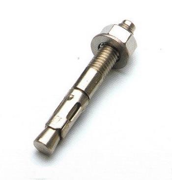

j håndstad: Lyder som en god idé hvis de bolte kan fås i rustfri - ved du det ? skal det borede hul være lidt større end selve bolten ? Ja du må meget gerne undersøge - på forhånd tak

men pas meget på hvis du vælger at bruge ekspantionsbolte som j håndsted foreslår , der er meget stor risiko for at første gang der kommer et kraftigt ryk i beslaget , så er der istedet et stort oprevet hul , da de trykker ret hårdt i hullet , det undgår du med forankringsmassen da den istedet limer det hele sammen så det stadig har samme styrke som før du borede hullerne
Forankringsmasse bruges vel nærmest i et hul i en mur eller lign, hvor det det holder fast i 30-40 mm materiale, her er der måske tale om 6mm, hvis der ikke er distancemateriale i, er der det, er det nok lidt mindre, og regn ikke med at skum eller balsatræ, har nogen som helst mekanisk styrke.
En evt. gennemgående bolt vil spænde evt distancemateriale i stykker og svække området en hel del, det kan ikke anbefales.
Måske kan du få en idé ved at kikke på befæstigelser til gipsvægge.
