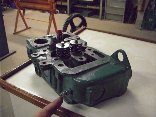

Sådan ser et topstykke ud til en 2001 .. på denne har jeg selv monteret gløderør (fra en golf)
