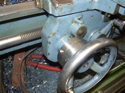

Billederne af den gamle grønne drejebænk ligner til forveksling en maskine fra Danish Machine Company i Aarhus. Jeg vil skyde på maskinen er fra slutningen af 1920´erne. I begyndelsen af 1930´er blev maskinerne navngivet HURON og blev fremstillet med en rigtig gearkasse. Forøvrigt nogle særdeles gode og solide maskiner. I 1974 lavede jeg svendestykke på en HURON fra 1939 til veludført. Og maskinen havde endda gjort krigen med som granatbænk i Tyskland.
God fornøjelse med jagten. Har selv en kineserbænk fra Lupin ( det er en Quantum, farven har bare en anden lyd ) den er jeg særdeles tilfreds med.
Mvh Finn
