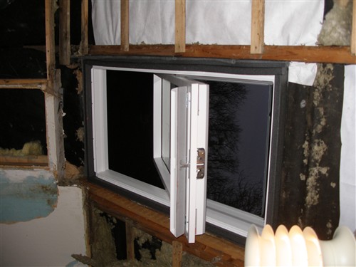

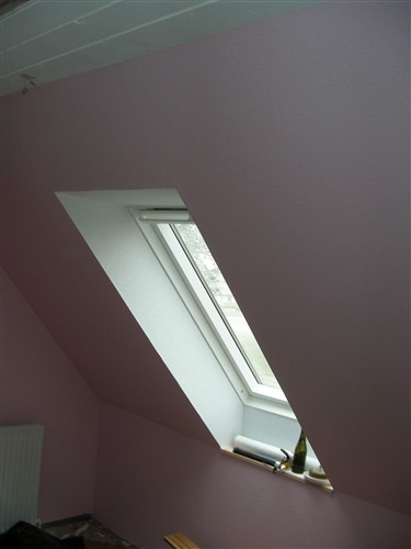

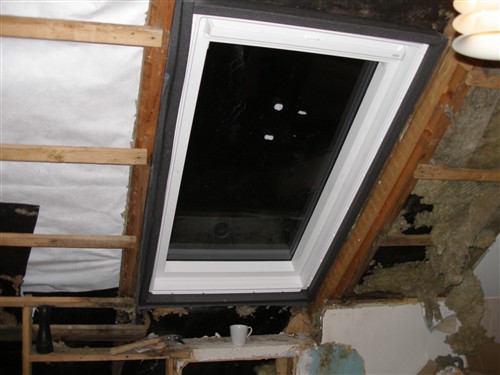

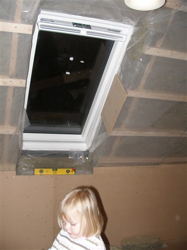

Her er et par billeder af det velux vindue jeg har smidt i. Det er et stykke siden, så kan ikke huske detaljerne.
Hvad er det for undertag du har benyttet ?
Dif. åbent eller lukket... ?
For at sikrer mod kuldebro langs karmen, anbefaler Velux selv mininum 100 mm isolering, hvilket også er en af årsagerne til det svej en velux færdig lysning har.

Jeg ville i hvertfald smide isoleringen helt op til undertaget rundt om tagvinduet, evt. med en bats som står parralel med din lysning, og jeg ville nok benytte en 100 mm isolering til det, så du undgår en kuldebro i dine lysninger.
