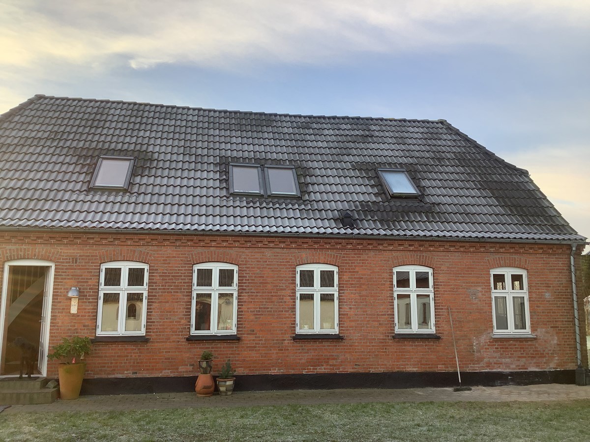

Hallo håber der er nogele der kan hjælpe, kan godt se det erlææænge siden der har været liv i denne tråd.
vi har nogle tagvinduer som har siddet i i 10-15 år, de rådner det nederste det af vinduet, der bliver ‘selvfølgelig ikke’ luftet ud efter forskrifterne, men noget udluftning er der alligevel..
jeg tog dette billede i morges, det afslører kuldebroer over vinduer, ( og et par andre steder)
er sikker på at vi købte isolreingsæt fra Velux, da vi satte gips op indvendigt, men noget er gået galt, er der nogen som har bud på løsning?
