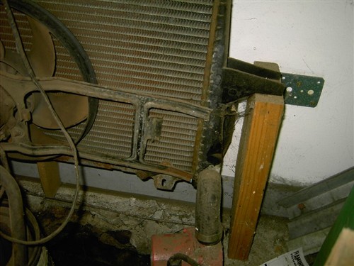

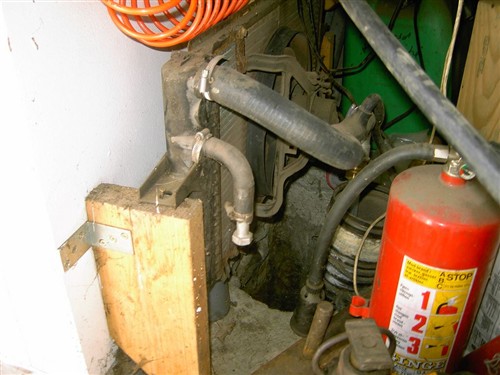

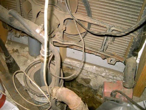

Det viste skrammel varmer fint 112 m2 værksted op. Den bliver trukket af mit pillefyr ovre i boligen. Vandet bliver ført i et fjernvarmerør under jorden. Du ser det stikker op under køleren. Det var tænkt som en midlertidig løsning, men har nu stået der i snart 10 år.
ktm
En rigtig gør-det-selv løsning, - prisbillig, effektiv = perfekt løsning du har der ktm
Er husfruen ikke tilfreds, så kan den sikkert pakkes lidt elegant ind i en passende "kasse", - så kan den nemt laves lige så pæn som en dyr kaliofære. Og virkningen er jo præcis den samme.
Jeg kan nok ikke opnå den højeste karakter for den kunstneriske udførsel!
Det skulle jo også blot være en midlertidig løsning, meeeenn
På en måde ærgerligt at den er så effektiv, idet tilskyndelsen til at ændre på sagerne så ikke rigtig er til stede.

Hehe, fede billeder! Bliver den så varm, at en pulverslukker er nødvendig i nærheden?? ;-D
Næh, nej, jeg gad blot ikke rydde pænt op og støve af, den dag jeg tog billederne, iøvrigt til en ældre tråd her på sitet!
Det er ikke en pulverslukker, men derimod en meget forbudt Halonslukker.
