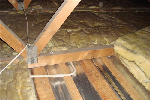

Jeg skal igang med at efterisolere mit loft, der er kun 100mm nu, så 200 mere ovenpå er målet.

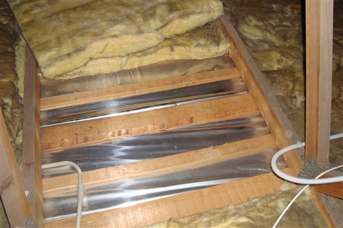

Jeg er dog i tvivl om hvorvidt jeg skal pille den nuværende isolering op og ligge et tyndt lag flamingo granulat, da der er luft mellem spærfoden og damspærren pga forskalningen inden isoleringen ligges igen - se billede.

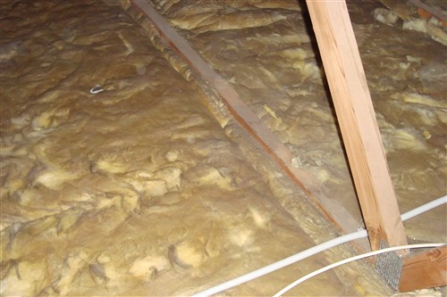

Samtidig synes jeg den nuværende isolering ser ligt klemt ud i siderne ved spærfoden.
Gangbroen regner jeg med at hæve ved at sætte lægter eller andet på tværs af spærerne

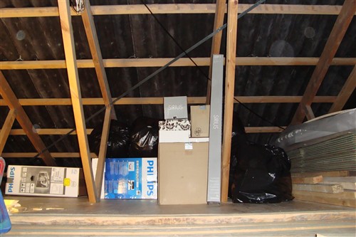

Har planer om at en lille del af loftet skal bruge til opbevaring - skal jeg bare isolere med fx 100mm mod taget og sætte en gipsplade på??
Nogle gode råd?

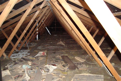

Nu skal I lige se bort fra det rod som er på loftet

Jeg ville hæve gangbroen, lavet nogle vindplader ved tagfoden, også få efterisoleret med en granulat eller papiruld.
Også lige montere et par lasker på siderne af tængerne, og herefter et par brædder på tværs, så der kunne skabes lidt afsætningsplads ud langs kanterne.
Der sidder vindplader - går bare ikke længere om end lige over de 100 mm som ligger der nu. Skal de skiftes for at gå op over den nye isolering?

Ikke nødvendigvis, du kan jo evt. forlænge dem med en strimmel masonit.
Det vigtigste er dog den er i bunden.
Det kan også sagtens laves i hånden, det tager bare en del tid, pga. den lave høje i kanterne, eller er der ikke det store i det.
Bats er klart nemmest, rulle er lidt besværligt pga. tængerne.
Ja, husk luft under gangbroen.

Hvad er bedst at bruge på tværs af tængerne til at hæve gangbroen med?
Tænker på om alm lægter er stærke nok eller om det skal være brædder på 22*95mm...

Til gangbroen ville jeg bruge spærtræ , og herefter brædder på langs.
