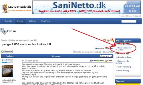

så ligger der en privat besked til dig i meddelser

du kan læse min besked her
