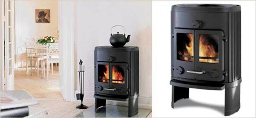

Jeg har sådan en fætter her:
Det er en Morsø 1126. Den koster ca. 15.000 Kr.
Men så er det jo heller ikke en "blik" brændeovn
Varmer utroligt godt og holder på varmen (støbejern) hele natten, uden at der fyres igennem. Hvilket man jo ikke skal gøre.... iflg. specialisterne og skorstensfejeren.
Den kan snildt varme vores 150kvm op, og med rigtig fyring og kontrol er det ikke noget problem, at det er en stor ovn, hvis man har færre kvm.... så skal der bare lidt mindre træ i ad gangen... miljørigtig fyring er nøgleordet.
Så udnyttes brændet bedre og naboerne kvæles ikke i kvalmende dunster
Jan
