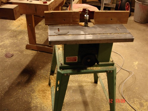

KIty fræserjern Rudi Thomsen 41 5610 15-11-2009 17:45 Hej alle.Jeg er blevet den lykkelige ejer af en kity 626 træ fræser,men nu er jeg knap så lykkelig, da synes umulig at skafe nye jern til sådan en maskine. Rudi 15 svar 1 2 › » Følg tråden Annonce Annonce Annonce
bredker 3140 9760 15-11-2009 18:05 hvilke jern har du brug for langt de fleste jern fra andre maskiner kan også bruges til den , nogle skal du dog have en overgang til en god maskine du har fået , kunne bare godt tænke mig lidt bedre trækkraft på den , har selv en magen til
Rudi Thomsen Trådstarter 41 5610 15-11-2009 18:25 Kunne tænke mig nogle profil jern, feks til hulkant lister.Findes der også kutter til maskinen? Du skulle vel ikke havde en manual? Rudi
bredker 3140 9760 15-11-2009 20:01 ja du kan få langt de fleste profil og falsjern samt kuttere som til alle andre små fræsere , dog er mange af dem med 30 mm hul , men det klares nemt med en bøsning her er bare et lille udplug af dem du kan få , langt de fleste her kan køre i din fræser http://denmark.felder-gruppe.at/?page=shop_node&node=686 dog er det ikke den billigste side at handle
bredker 3140 9760 15-11-2009 20:03 har dog ikke en manual , men du kan bare sige til hvis der er noget du er i tvivl om , det er en ret simpel maskine at bruge

bredker 3140 9760 16-11-2009 05:16 jeg bruger både kutter ( vistnok 40x96 mm )med div profiler alm profiljern og notjern bare husk at de ikke må have en diameter der er større end der kan være i fræseren når ringene er passet til
Rudi Thomsen Trådstarter 41 5610 16-11-2009 16:37 Hej igen.hvad mener du med når ringene er passet til?.kutteren må vel ikke over stige 100mm i diameter med jern,jeg har en slinger klinge som er 100mm, det er vel max diameter,eller??? Rudi
bredker 3140 9760 16-11-2009 16:43 der skulle gerne være nogle ringe med til at lægge i bordet , så hullet hvor akslen kommer igennem kan tilpasses efter jernets størrelse kutterhovedet må helst ikke overstige 100 mm , men de faste jern kan gå op til 184 mm ( hvis det er den originale skærm der er med ) hvis der ikke er ringe med , kan du godt selv lave dem , også så det er forsvarligt
lynæs 5071 5400 16-11-2009 17:07 Jeg havde en mindre model, som jeg lavede en ny aksel til, så den kunne bruge jern fra overfræsere Lav det selv - det gi'r de bedste klagemulighederErikChristensen
