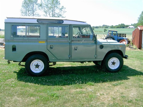

Jo du kan godt lægge billeder ind, men det er en smule omstændigt og jeg kan kun huske proceduren, hvis jeg samtidig lægger et billede ind
Vælg Svar
Klik på pilen ude til højre på linien under skriveruden
Så kommer muligheden for "Gennemse", som du sikkert kender
Vælg et billede og tryk på Upload
Og til sidst helt for neden tryk på "Indsæt billede"
Nu er det så spændende om det virker
Det gjorde det så!!
Jeg havde dit alias navn lidt i tankerne!!
