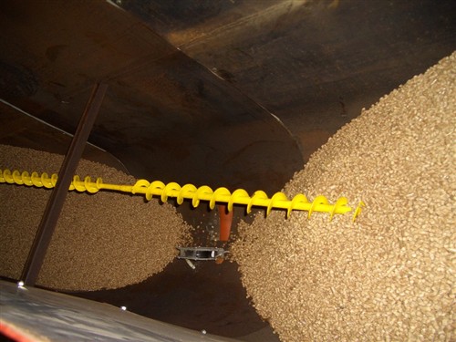

Min løsning blev 3 gamle olietanke samlet til en stor. 1 x  1800L og 2 x 1200L

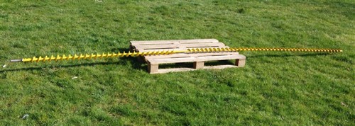

Til transport fra udhus til fyr, blev der brugt en 6m. 60mmØ. flexsnegl, måtte deles i to, da en lang ikke kunne holde.

Sneglen i tanken....
Hvorfor står min tekst under billedet .. Hmm.. den var skrevet øverst .. troede jeg
Den lille tingest i bunden af tanken, er føleren der starter og stopper sneglen efter behov, udførlig beskrivelse af føleren ses her...

Du skal starte med at skrive din tekst, hvis den skal stå over billederne. Så kan du indsætte billeder og så igen skrive under, har jeg efterhånden fundet ud af.
Det må da være en specialfremstillet snegl, du har lavet.

Sneglen.... fundet hos den lokale pro dukhandler.. i småstykker.. Alt er fundet hos produkthandlere på nær røret ind til fyret... Kan varmt anbefale at man besøger den lokale produkthandler - der findes rigtig mange fine sager. Havde jeg energi og tid kunne jag lave en enorm forretning ud af fundne ting hos produkthandleren...

Finder du også alle dine snegle hos produkthandleren. Har ofte hørt flexsnegl nævnt som mulige løsninger, men har ikke set dem i praxis. Jeg kan se at du kører dem i kloakrør. Bruger du så vinkler af kloakrør når der skal flexes? Er det sådan en flexsnegl typisk anvendes eller har de normalt også et flexibel rør på? Er de dyre?
