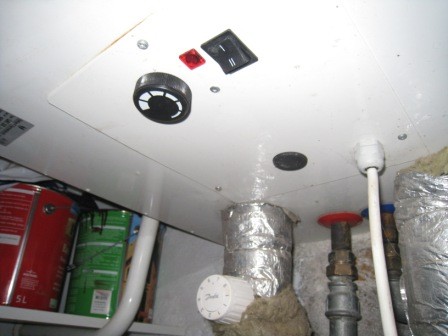

Der sidder sådan en radiator-tingest under vandbeholderen som bestemmer vandtemperaturen (1-8) Den plejer at stå på 4 og vandet var kun lunkent. Så fyrede jeg den op på 8 i en times tid og så blev vandet da varmere, så jeg skruede ned på 6 hvor den står nu. Men vandet var meget varmt da den stod på 4.5 sidste år. Så burde det vel ikke være nødvendigt at skrue op på 7 i år for at opnå samme temperatur?
Vandet er da lidt varmt, men problemet er bare at det kun er i meget godt tid
Prøv at pille føleren af den returventil, er sikkert problemet.
der sidder et stempel inde i ventilen og det er den der tit sætter sig.. du skal tage ventilhovedet af under det sidder der en lille møtrik med en stålstift i midten, den lille møtrik skruer du osse af,(pas på at stiften ikke bliver væk), inde bag møtrikken sidder stemplet det lirker du til med en lille skruetrækker og så skulle problemet være løst,, der kommer ikke mere vand ud en at du ka klare det med en karklud.. :-|

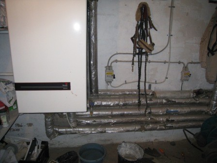

Prøver lige i løbet af aftenen at tage et billede af mit system og uploade dem. Så håber jeg I kan pege mig i den rigtige retning.
Ved godt jeg er langsom i optrækket men er flyttet fra lejlighed i "storbyen"(Aalborg) til et landbrug langt ude på landet og jeg har aldrig arbejdet med pillefyr og varmtvandsbeholdere før, så bær over med mig :-)
det er ok og et billede ville være rart.. så vi helt sikkert ved at vi taler (skriver) om det samme :-)

Så fik jeg taget et billede af varmtvandbeholderen. Billedet er taget under beholderen, hvor man også kan se termostatet til at dreje på.
Et billede af beholderen:
