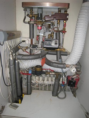

Jeg har også fjernvarme og kan slet ikke finde ud af at indstille det. Mit ene badeværelse er 6grader lavere i temperaturen, end hvad jeg har forsøgt at indstille det til med termostaten i rummet. Det drejer sig om gulvvarme. Så er der alle de der ting at skrue på ude i skabet, men jeg aner altså ikke, hvilke der hører til hvad....HELP!!!
Jeg har kigget efter en mulighed for at vedhæfte billede her, men det kan man vidst ikke.

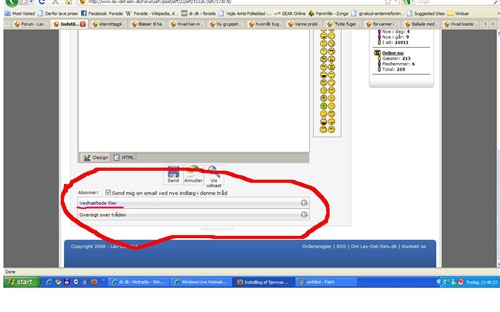

Aah - muligheden kommer når man svarer på et indlæg. Det var der ikke, da jeg bare lagde et indlæg ind under tråden
Håber du kan bruge billedet til noget - frygtelig mange ting at skrue på som jeg ikke aner, hvad medfører.
Kom billedet med? Jeg vedhæftede det, men jeg kan ikke se det her...
Det hjælper måske at trykke på upload  nu skulle det være der

Enhver vvsmand lærer på teknisk skole i forbindelse med sit svendestykke at lave en brugervejledning. Desværre er det ikke noget man bruger tid på i virkligheden.
Jeg kan lave et link til din vekslers brugsanvisning. Jeg er næsten sikker på at det er en termix med et styring der hedder en avtb-ventil
http://www.termix.dk/Files/Billeder/BV/Termix_VMTD_bv_LDK40100.pdf
ang gulvvarme skal du være opmærksom på at det tager lang tid fra man regulerer til varmen har indfundet sig. jeg ser en pumpe nederst til højre . Der må være en eller anden form for instruktion et sted til dine gulvvarmer så du kan se hvilken der hører til hvor ?
