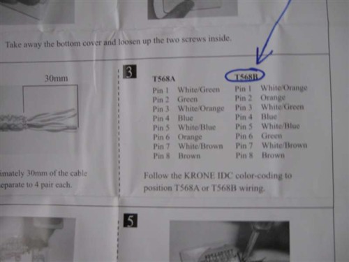

Du skal være opmærksom på, at du skal bruge et LSA værktøj til at patche (montere) kablerne (altså de enkelte ledninger).
Og du skal bruge den rigtige farvekodning.

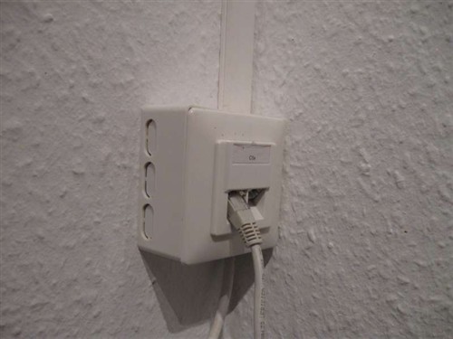

Jeg har uploadet 2 billeder.
1 der viser stikdåsen
2 der viser farvekodningen, det er den med pilen der er den mest anvendte, så den har jeg brugt.

Kønt eller ikke kønt... mine stikdåser sidder i hjørne tæt på fodpanelet, bag senge, TV, reoler osv.
Så for at se det kønne, bliver jeg nødt til at flytte disse ting
