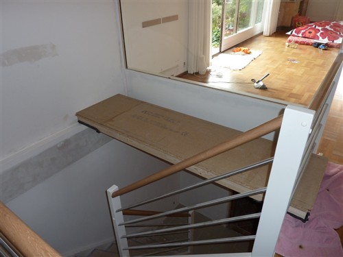

så er den færdig. det er blevet rigtig godt! Jeg lavede den som anders77 foreslog.
Ser farligt ud. Hvordan er den gjort fast inde ved væggen så den ikke skrider?
Den hviler på ca 10 cm i hver side, og føles meget stabil. Den er forholdvis tung, så tror jeg ikke den skrider.
