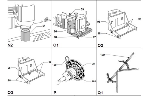

De ældre modeller havde et gevind på højresiden af motorens spindel, beregnet til montering af en borepatron, men som andre siger, kører den ikke ret hurtigt. Der findes et originalt beslag til montering af en overfræser på armen. Det er bare et stykke bøjet blik. Se et udsnit af manualen for en DW120:
(Hvis du ikke har en manual til din sav, kan den findes "derude". Jeg har bl.a. til DW120.
