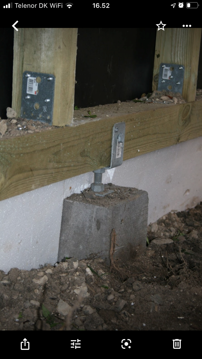

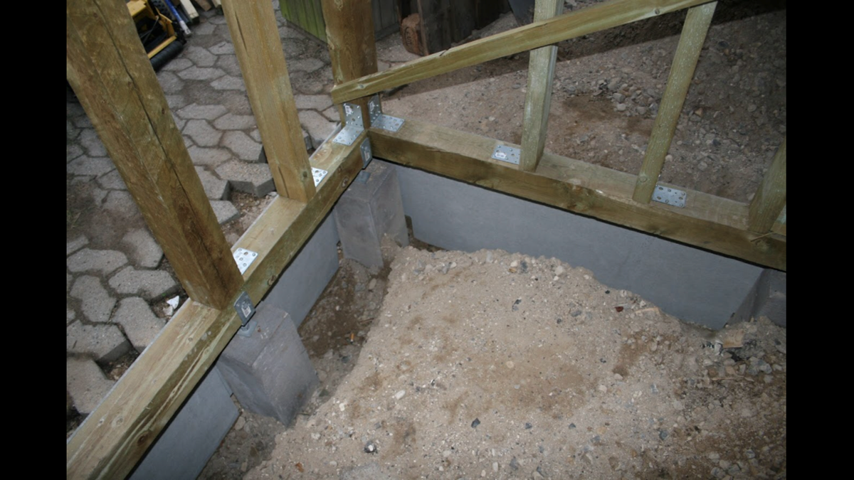

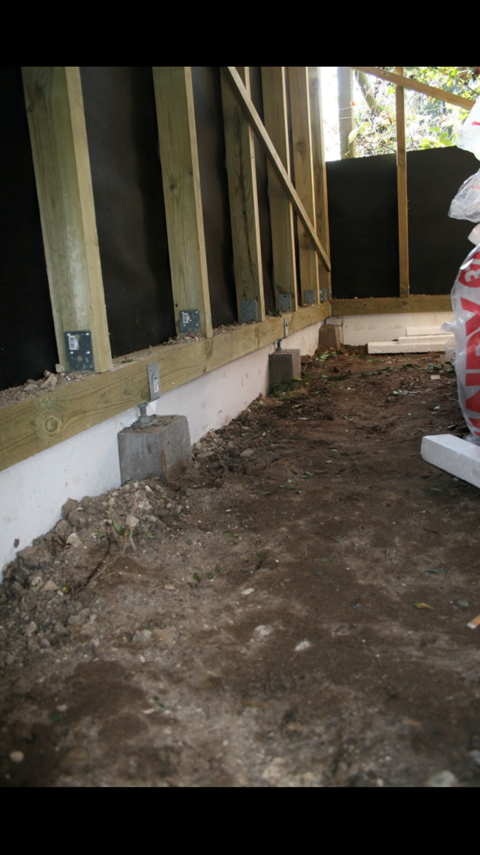

Er ikke stødt på andre med et fundament af 40x40 fliser og er meget interesseret i at høre om hvordan du byggede det op.
-Hvor langt stikker de op? - Til underkant rem eller med overlap eller??
-Gik du videre med 50mm flamingo indvendig som en anden bruger foreslog?

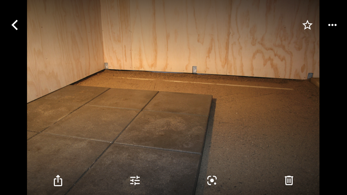

-Endte du med fliser i skuret eller støbte du?
-Plastic dug under eller ej og hvordan endte det fugtmæssigt.? Der blev jo delt erfaringer om papkasser på flisgulve i uopvarmede skure som kunne stå flere år.
Håber der stadig er hul igennem :)
Hej Jesper
​Jeg endte op med fliser og 50mm flamingo i siderne
​Jeg lagde ikke plastik under men sand direkte på jord og så fliser
det fungerede super godt og oplevede ikke at der var fugtigt som sådan
​Brugte olieradiator om vinteren til at holde 12-15 grader
Fliser gik til underkant rem således at sand ikke gik helt op til remmen.
