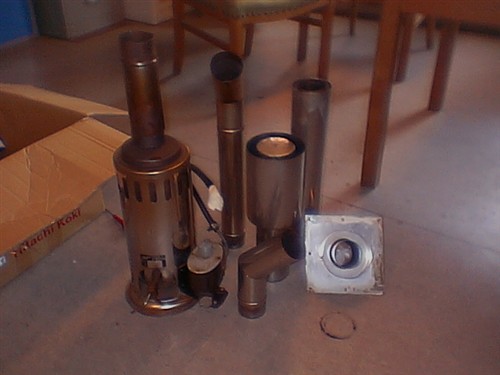

Jeg har ervervet mig en bette træbåd og står og mangler en god fornuftig lille varmekilde, der ikke bruger strøm.
Jeg havde tænkt mig noget i stil med den POD EG HÅ  som er vist i denne tråd http://www.lav-det-selv.dk/Forum/af...afv/topic/
Jeg har været nettet rundt nogle gange og snakket med nogle forhandlerer der HAR solgt dem men det er ikke lykkedes mig at finde en.
Er der nogen der ved hvor de kan skaffes og hvad man må give for sådan en fætter.
ps. billederne er fra Nyk S. da vi hentede den hjem til Hobro.
Hilsen Jens

Lynæs er der kobberrør i kaminen til vand.?
her er et billede af tingene, og den er IKKE beregnet til vand.

Lynæs.
Den vil jeg købe.
Send pris MED fragt til Lolland.
Chrismark grisehale forum punktum og lille danmark.
Jeg vil tro ca. 150 til fragt
