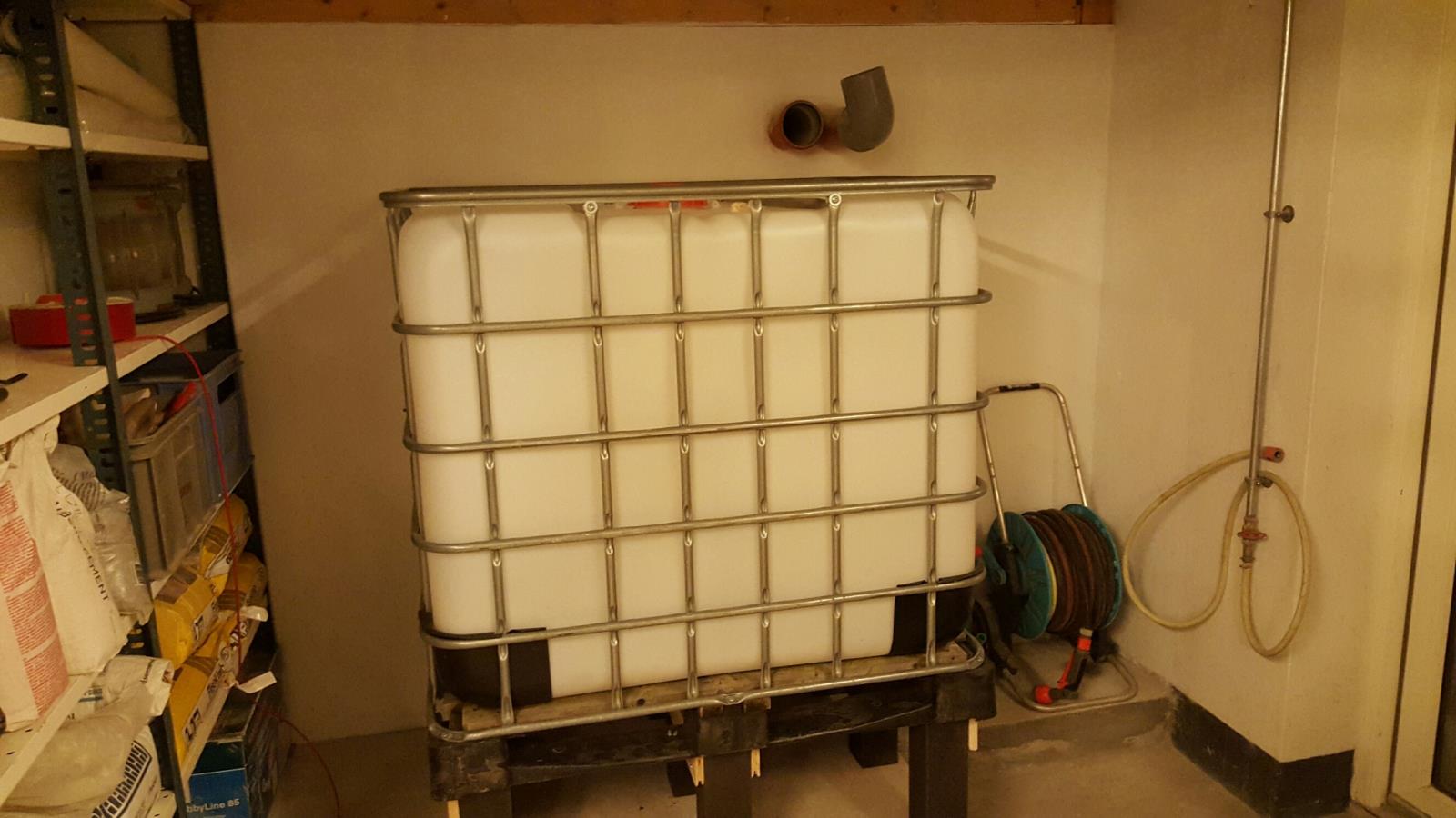

Forstår jeg det rigtigt, du har tanken lavere end regnvandsledningen, så når den er fuld står den med et lille tryk på?
En palletank kan nu godt holde til lidt overtryk....Ellers findes de også med en metalkappe uden om plastanken, og stadig med gitter. (har dem somme tider på arbejde)

Ja, tanken står lidt lavere og vil i perioder kunne blive udsat for et lille overtryk på ca. 100mm væskesøjle.
Husvandværket står klar - det er bare tilslutningen til regnvandsledningen jeg er lidt i tvivl om. Arrangementet er til toiletskyl, bilvask, vinduesspudsning etc. og selvfølgelig helt isoleret fra den offentlige forsyning. Jeg skal alligevel til at ombygge badeværelser, så den separate regnvandsledning skal tænkes ind nu.
Den smule overtryk ville jeg ikke bekymre mig om, nok mere de gummigennemføringer du linker til, om de kan bruges i det forholdsvis tynde plast, tanken er lavet af.
Er der afløb hvor tanken står, så du ikke får en vandskade hvis uheldet er ude?

Ja, der er afløb næsten under aftapningshanen på tanken. Her i byen giver vi ca 50kr/m3 for vand i og ud.

Hvad er jeres erfaringer med tilkobling af regnvandsledningen til palletanken. Min plan er at bruge en 110mm anboringsmanchet til tilløbet og til overløbet - f.eks. en Lauridsen LM20 http://lhi.as/shop/7100-anboring/
Plasttanken er jo noget tyndvægget og vil sikkert sprælle lidt - så jeg er i tvivl om det er en god løsning...
Der findes også 110mm gennemføringer med omløber, men de er hammer dyre (700,- stk)...
Hører gerne jeres erfaringer/ideer.
Mvh
Henrik.A
PS; Der er indsat et regnvandsfilter fra Nyrup Plast på tilledningen. Den grå bøjning er midlertidig og har kun til formål at holde regnvandet ude...
Det havde været bedst hvis du kunne ha monteret en flyder inde i tanken, med et drop (med vægt på) som tager vandet f.eks. 5-10 cm under overfladen. Det meste skidt samler sig som bundfald, eller flyder ovenpå. Da mængden i tanken varierer er det bedst at tage det på den måde. Alternativt må du jo montere aftapningen lidt over bunden, så du ikke får bundfald med. Til gengæld kunne du overveje en ekstra aftapning netop helt i bund (og gerne i et hjørne, som er "nederst", hvis ellers tanken IKKE er helt vandret). Herfra kan du så aftappe slam og skidt (sørg for det er en stor nok dimension!)

Vedrørende opsamlingstanken, husk der skal være et "ånderør" ellers fungere det dårligt, når du suger fra tanken. (hvis der ikke er luft op i systemet)
