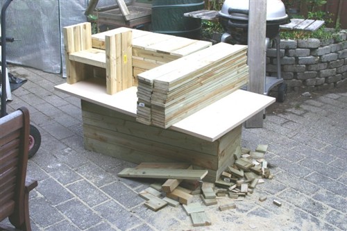

ja jeg ville jo nok lave samlingerne så enderne på de korte stykker sad inderst og enderne på de lange stykker pegede ud på den smalle ende som er den man normalt ikke kigger direkte på
og som de andre siger så er lærk rigtig lækkert at arbejde med og utrolig holdbart

Det er da også sådan, de bliver lavet, de lange brædder går ud over enderne af de korte.
Er i fuld gang med at masseproducere de øvrige 4, og kommer til at tænke på, hvad man dog gjorde, inden akku bore/skruemaskinen blev opfundet. Er blevet færdig med alle gavlene, det er 32 brædder med hver 4 forborede huller, og dermed 128 lange skruer, der skulle i. Havde det været pr. håndkraft, ville jeg have ligget i gips de næste 14 dage...

aah havde kun lige studeret nærbilledet og der så det omvendt ud

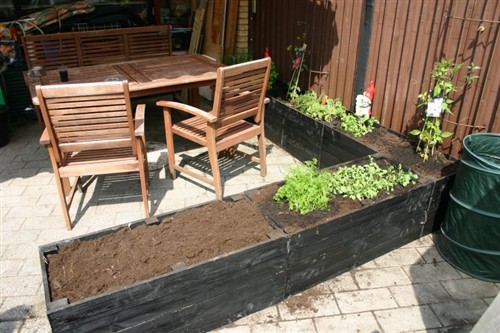

FÆRDIG
- sådan nogenlunde i hvert fald... Vi skal stadig lige finde ud af, hvad der skal i den sidste af kasserne. Men alle krukkerne er kørt tilbage, hvor de kom fra (containerpladsen), krydderurterne har fået god plads, der er plantet nye clematis, og Elizabeths gulerødder og radiser er flyttet fra flamingokasser til de nye på nogenlunde samme måde som når man trækker dugen væk på et dækket bord.
Så satser vi på, de bliver gennemvandet her i aften/nat.
