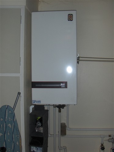

Hej Martin !
Jeg har vedhæftet billede af min varmvandsbeholder.. Mærket skulle vist være Vollund Quattro.. Er det den, som du mener?
kan ikke lige se noget billede

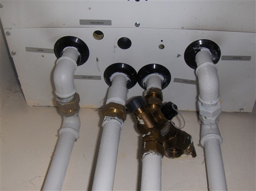

vis du tager et billede af varmtvandsbeholderen der hvor rørne går op i.
er der så du kan slå den til EL

nu kom det

de rør der er længs inden er de varme. vis nej så mærk på rørne hen til hvor de er varme og smid et billede af det
kunne godt forstille mig at det er en snavs samler der skal rense

Af de fire rør, som går ind i beholderen, er det kun "fremløb" som er varm. Den varm hele vejen igennem.
De andre rør er alle kolde - inklusiv røret, hvor der står "varm vand" på. Burde det ikke være varmt? Har prøvet at følge de kolde rør med hænderne langs dem - og de er kolde hele vejen igennem.
Her er et billede af rørerne som går ind - rørene fra venstre er returløb (koldt), varm vand (koldt), koldt vand (koldt), fremløb (varm):

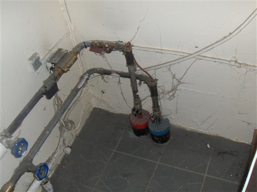

og tag lige et par billeder det hvor fjvr kommer ind

Er det et billede af dette her, du mener:
