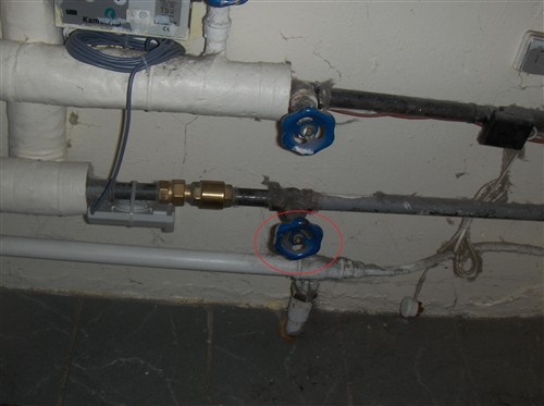

Bor i et parcelhus med fjernvane, og kan idag konstatere, at der ingen varmt vand er i huset (badeværelse + køkken).
Har forhørt hos naboen om denne også skulle mangle varmt vand, men dette er ikke tilfældet.
Huset er opvarmet med fjernvarme.
Ved godt, at der nok skal en VVS mand forbi. Men lige nu er det lang tid at vente til mandag, når der overhovedet ingen varmt vand.
Er der nogen, som skulle have idé til, hvad der kan være galt ?

nede i venster hjørne af billedet sider der en kontraventil den sætter jeg 100 kr på er faldet sammen

Er det denne her, du tænker på (jeg har tegnet en lille rød cirkel omkring):
nej den sider 10 cm til venster, den er af messing

Okay, så er jeg med :-)
Jeg har lige været ude for at se, hvad det var for én som du mente, og nu kan jeg mærke at returløbsrøret er blevet brandvarm nu. Og der er varmt vand igen. Kan det være fordi jeg skruede op for radiatoren, at jeg har "tvunget" et eller andet igennem? Fik ikke skruet ned for radiatoren igen, og den er blevet varm også nu..
Dejligt at det virker igen - men der er vel stadig en eller anden defekt, siden det sådan kan gå ud en hel dag?
Kan det være den kontraventil du nævnte?
Ja er næsten sikker på den kontraventil

Ok, må hellere få den skiftet så..
Er det noget, som er til at gøre selv - og hvad står sådan en fætter i?
ja men kan godt gører det selv MEN DET VIL JEG IKKE ANBEFALE da det er diregte fjernvarme i får ind.. der skal en aut.vvsér pille ved det og man må ikke som privat person
kender ikke priserne i jeres område men vil skyde på en 5-600 kr
