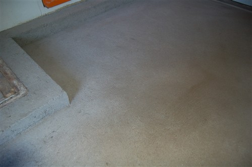

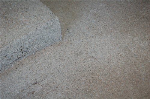

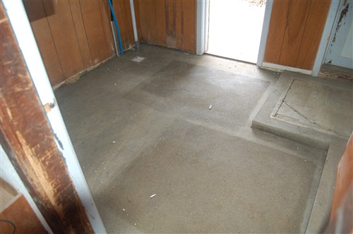

Jeg fik støbt bryggersgulv i søndags, og det er lavet med 0-8mm støbemix.
Da der er brugt en ret tør blanding, for at kunne sætte kanten med det samme, er overfladen lidt ru.
Ved en lidt mere våd blanding kan overfladen blive helt glat, men bliver den for våd kan det blive et problem at styre fald mm.
Til dette gulv er der brugt en blanding på 1:5 og med en cement med styrke 42,5 R, aalborg portland basis har 52,5 R, så der kan blandingen så være 1:6-7.
 Mvh.
Flemming
