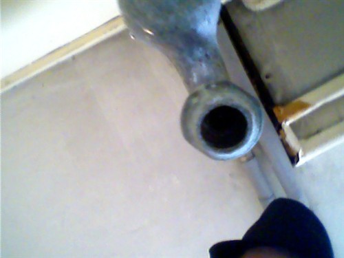

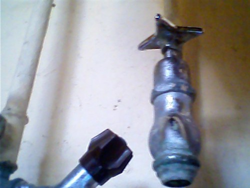

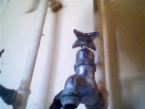

Hej alle sammen, har lige købt nyt badebassin. Jeg vil gerne kunne fylde varmt og koldt vand i det. Den kolde vandhane passer fint nok til haveslangen, men det gør den varme ikke. Derfor er det iskoldt, solen varmer det selvfølgelig men ikke lige så godt. Tænkte på om man kunne købe en omdanner og sætte den på den varme vandhane så den passede til min haveslange. Håber i kan hjælpe. Ihvertfald Tak på forhånd...

Hvis du renser din vandhane kommer der så ikke en stump 1/2tomme rør m. gevind til syne???
Ved ikke helt hvad det betyder.
Er ikke helt inde i dette miljø men det kan da godt være.
Hvorfor?
Fordi så kan du skrue din haveslange på dette gevind...
Nej...
Jeg har sådan en her:http://www.vaerebro.dk/showpic.asp?id=3353
(Ikke helt, men enden på min og den der er den samme).
Og den kan ikke skrue, den skal skubbes på.
Du kan skrue en lynkobling (han) på et 1/2 tomme gevind - fåes i tømmerhandlen
Ok, tak.
Hvad er så det helt korrekte navn på tingensten.
hanekobling 1/2" - prøv at gøre din vandhane ren så du evt. kan se gevindet.
Kan man eventuelt bruge den her:
http://eshop.silvan.dk/webapp/wcs/stores/servlet/ProductDisplay?catalogId=10201&storeId=10201&mfPartNumber=coming&productId=38440&langId=-100
Det er måske svært at se på billedet, men vandhanen har ingen ringe/skrueting.
Kan man så godt bruge den der kobling 1/2 alligevel.?.
ja - men så skal du også have en ny vandhane.....
