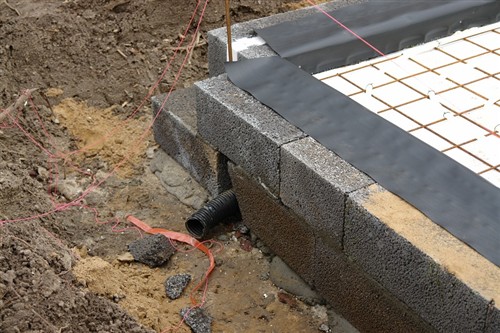

Hvad menes der med omfangsdræn ?
Et dræn er et perforeret plastikrør, der lægges rundt om bygningen, et stykke nede i jorden. Omkringliggende vand finder vej ind i røret og ledes til afløb eller faskine. Det holder en god del vand og fugt væk fra sokkelen. Røret er pakket i filt, så der ikke kommer jord og skidt i røret gennem perforeringerne.

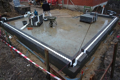

I denne værkstedsbygning er der også lagt drænrør under betongulvet, som en ekstra vandafledning. Du kan lige ane tagbrønden yderst til højre.... og i øvrigt er omfangsdrænet på billedet blå i farven:

PS. tak for billederne med de drænrør, så blev jeg da så meget klogere! er det nogen bestemte rør man køber til formålet? og så bliver de bare koblet på den samme brønd som tagrenderne på bygningen? Forresten hvad er det for nogen lecablokke på billederne, det ligner de er isolerede på forhånd?
Lecaterm. Et godt produkt til formålet og hurtigt at bygge med. Også let at pudse.
Spørg din VVS mand eller byggemarked mht. drænrør. Ja, det kobles på samme brønd/faskine som tagrender, men såvidt jeg ved, skal kloak og regnvand holdes adskilt, dvs. du må ikke lede dit regnvand i kloaken. Kan nogen bekræfte det?
