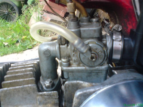

det er jo en rund karburator, min er firkantet. har faktisk et billede af det samme men med begge to på min comp. dysen ved jeg hvor er den er ren hver gang før jeg renser den, nålen sidder godt nok i låsen som den skal, men den justerings skrue på siden der, den jeg har har jo to, og kan godt stille dem som i siger men det gjorde slet ingen forskel. og har efterladt dem der da jeg stoppede i går med at pille.
forloren luft? forklar endelig, ps, husk at den bliver meget svag hvis jeg sætter filter på. og skal have en prut motorstart for at tænde den, og gashåndtag skal være fuldt oppe
ved ikke hvad dysen er derimod, det der kommer med en std, karburator BING 12 for årgang gammel.?

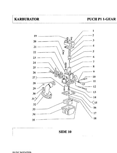

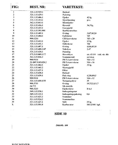

Her er en tegning over din kaburator, det kan være at det kan hjælpe.
 Mvh.
Flemming

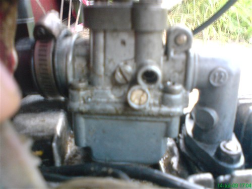

ved godt billeder er af dårlig kvalitet men håber det kan gå.  tror jeg mangler en luftskrue fjeder. havde undret mig lidt over det før. Og tænk ikke på det der er i benzinslangen, det er kun fordi jeg har kørt med den, og den er begyndt at smide skidt med. og har renset det mange gange og bliver ved med det stadig. men den har kørt med ren benzin i et stykke tid før der kom noget sidste gang jeg rengjorde den.
 der er jo 3 huller, og af de to øverste er der ikke nogen plads i den til højre. den til venstre gætter jeg på er luftskruen, og den nederste er enten tomgang, eller benzin skruen. kan tage billeder af andre ting hvis der er brug for det.
