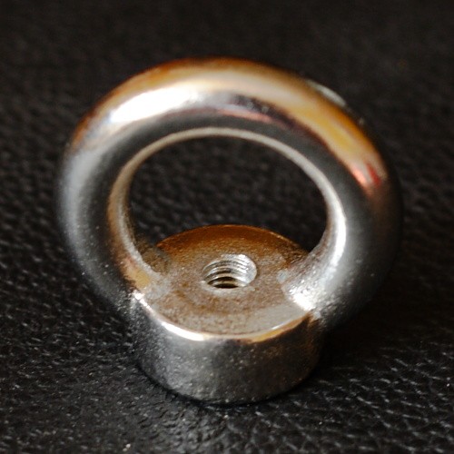

I mit nøglehulsbeslag på bommen sider der:
En bolt der passer i hullet, det vil sige at hovedet på bolten lige kan gå ind i den runde del af nøglehullet og at selve gevinddelen passer med breden på den lige del af nøglehullet.
På bolten skruer jeg så en øjemøtrik der passer til bolten.
I øjet kan du så sætte din kickingstrap.
Om styrbord Jesper
Mange tak Jesper, marinecentret meldte udsolgt af disse nøgler. De sagde at jeg skulle tage en rustfri bolt med flat hoved og så slå gevindstykket fladt og derpå bore hul i det flade stykke.....Din løsning lyder rimelig meget lettere at gå til,- men hvordan ser en øjemøtrik ud? Jeg vil nødig stå i vores lokale jernhandel og bede om noget a la kørnerprikker eller bomforlængerspray.

det er en møtrik med et oje der er svest på husk at fortælle hvor stor øjet skal være og bolten er

Her er et billede af en øjemøtrik
