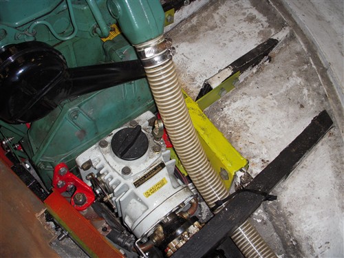

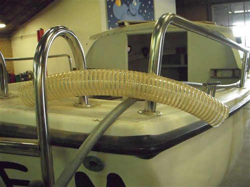

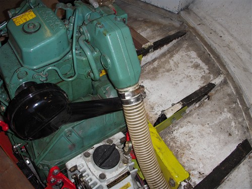

Jeg har i et par været træt af min gamle sorte stive udstødningsslange , og den var helt gal da jeg skulle sætte en anden motor i ... gik ind i en traktor og maskinhandler og spurgte og de havde noget ... kom ud med en slange til en gyllespreder.. der er syrefast og kan tåle 75 grader.. !! har nu hældt 3 liter spild kogende vand igennem uden der er sket noget..   30 kr meteren.. de havde også den store sorte slange til 150 kr m ,ved ikke om fidusen er kent.. men sender alligevel den her ..

Ja det ser jo vældig fikst ud, der er dog lige et problem som du har glemt. Gummi slangen kan tåle at du ikke køre kølvandet ud sammen med udstødningen. Den slange ser ud til at værer af plastick eller vinyl, d.v.s. ca. 30 sekunder og du har ild i dit maskin rum, så mon ikke du omgående skulle skifte til gummi slangen igen.
Den er netop ikke lavet af plastik eller vinyl.. det er faktisk her det smarte ligger .. er syrefast og kan tåle meget varme.. min gamle sorte slange blev kun håndvarm når det gik vildest til-- og sådan en fætter skal jo heller ikke blive brændvarm .. når der er køling oven i hatten.. ellers er der noget galt-- men på den anden side set .. så finder man jo ud af hvis køling stopper.. for så bliver der røg i maskinrummet.. har prøvet det med en kosør hvor jeg glemte at åbne for køling da bulede køler slangerne noget ud , men først da vi havde sejlet i 45 min.-..
MVH Hald
Jo det er en god ide.  Har brugt samme type slange til 20mm kølevandsindtag, 50mm vandblandet udstødning og ikke mindst 50mm diesel påfyldningsslange.
Der er ikke det mindste tegn på svagheder efter 10 måneders brug.
Et yderst glimrende og billigt alternativ til de veletablerede maritime ågerbutikker.
jeg løste udstødningsslange problemet med en kølerslange fra rony, den er flexibel, og den havde forskellige diameter i hver ende 40 og 44, de passede lige på lydpotten (40) og på udstødningen fra motor (44)
pris 70 kr
For den da.. dieselpå. den havde jeg sku ikke lige tænkt på.. afsted igen efter denne.. og så er de yderst hjælpsomme på en sådan landmandsbutik..
MVH hald
