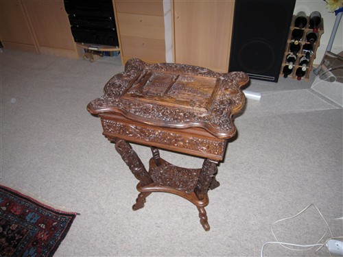

Jeg har overtaget et Japansk antikt bord/skab. Det trænger til noget overfladebehandling. Konen har købt en spraydåse med olie til ædeltræ. Jeg har prøvet at sprøjte lidt på, men jeg ved ikke om det ændrer noget. Hvis overfladen har fået en slags voks, så kan olie vel ikke trænge igennem?
Har i et par ideer?

Dit bord er overflade behandlet med chellak.
Køb en flaske vaselineolie - fortynd olien med en gang terpentin ca 5 gange, pensel hele bordet ind i olie terpentin blandingen, tør alt olie af som evt svømmer rundt i udskæringerne. Lad nu bordet tørre en tre dage.
Nu skulle bordet gerne stå tørt og med en flot farve.
Købe en flaske filtreret chellak - fortynd chellaken ca to gange med sprit, påfør nu chellaken med pensel - helst et tyndt ensartet lag, og fyld nu ikke udskæringerne op med lak. Skal bordet have en gang chellak mere, så vendt gerne en måneds tid, da man så er rimelig sikker på, at første lag ikke bliver opløst igen.....

Hvordan kan du se at det er shellak?
Mener du at bordet skal først have en omgang med vaselineolie og bagefter med shellak, eller kun en af dem?

Er uddanet restaurator, og har været selvstændig møbel rstaurator i 35 år - så jo kender godt møbeltypen - mange stand kister er lavet på samme måde med masser af udskæringer....
Ja først vaselineolien (fortyndet) og så chellaken, vaselineolien gives for at give træet glød. Gamle mahogni møbler har fået den flotte farve ved hjælp af vaselineolie - altså dem der ikke er bejdset.

Ja - måske sprang vi lidt let over rense prosesen. Inde du giver olien, må du gerne rese / rengøre bordet hvis det trænger, trænger bordet så lav en sæbeopløsning og rengør som du synes nødvendig - ser nu på billede som det ikke trænger til nogen særlig rengøring.
Olien renser ikke, olien giver kun træet ny glød, husk bland olien godt op, så den ikke fedter helt vildt - sådan en gange 5 fortynding vil være fint. Lad olien trække ind i træet til bordet sådan føles tørt, og det er klar til chellak...
