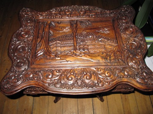

Jeg har overtaget et Japansk antikt bord/skab. Det trænger til noget overfladebehandling. Konen har købt en spraydåse med olie til ædeltræ. Jeg har prøvet at sprøjte lidt på, men jeg ved ikke om det ændrer noget. Hvis overfladen har fået en slags voks, så kan olie vel ikke trænge igennem?
Har i et par ideer?

Nu har jeg penslet topen med vaselineolie - det gløder.
Men er det nødvendigt med shellak? Det ser jo meget godt ud nu og det har fået shellak før - siger du.
Jeg vil helst ikke fylde de fine udskæringer med lak.
Kan vaseline olie trænge igennem den gamle shellak og kan shellakken så bruges ovenpå vaselineolien? Det virker lidt fedted?
Mvh Adam
Hvis du synes det ok, så lad være og giv det shellak.
Jo, olien trænger igennem shellaken, og shellaken kan bruges oven på olien, hæfter 100%.
Virker lidt fedtet - vent lige et par dage, så burde olien være trængt ind
/ tøret op.
Hvis andre vil prøve den med vaseline olien, pas lige på, nogle mahogni typer bliver nærmes helt sorte af vaselineolie.
