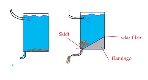

Hej, jeg står og skal have lavet en skrå bund i mit filter, til min havedam, da den flade bund som er  i mit filter, gør det meget besværligt at rense filteret, så ved at lave bunden skrå ned til bundafløbet, vil det blive en del lettere at rense.
Jeg har lavet et eksempel, hvor man kan se hvordan skidtet ikke kan komme ud, når bunden er flad, medmindre man tager alt vandet løbe ud, men at skidtet godt kan komme ud, når bunden  er skrå, uden at skulle tage alt vandet ud:  http://peecee.dk/upload/view/161274

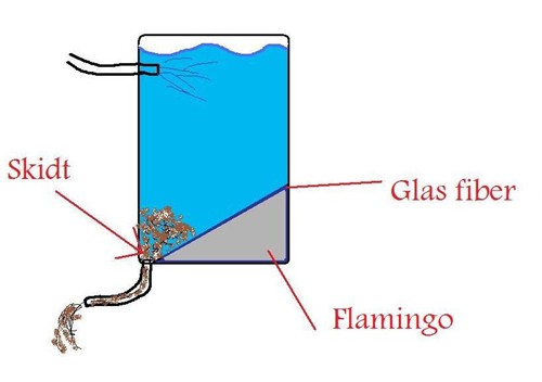

Her er et eksempel, på hvordan jeg vil bruge flamingoen : http://peecee.dk/upload/view/161275
3.       Vilke produkter skal jeg anvende til det?, og på hvilken måde, skal de bruges?
4.       Det skal samtidig også være let, og fleksibel, som muligt, har i en løsning som er bedre ind den jeg omtaler?

flamingo må du ikke bruge, det smelter. så du skal ligge en slags plade i du kan støbe på. og hvis du sliber der hvor glasfiberen skal binde så skal det nok holde.
Trodet jeg ellers man kunne bruge. :(

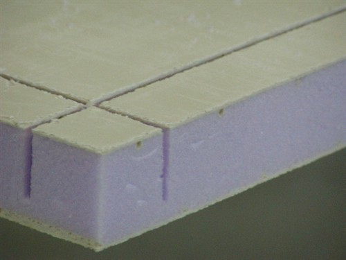

Her er der et eksempel hvor man har brugt en skumkerne i midten, også glasfiber på begge sider, er der nogen der ved om jeg vil kunne bruge sån et matriale, og hvor man kan købe det?
Hej Spiky
Du kan bruge opskummet pvc plade, det bliver brugt til reklameskilte og kan fåes i mange forskellige tykkelser og er meget nemt at bearbejde.
Skiltefirmaer har det på lager, ellers prøv at google det.

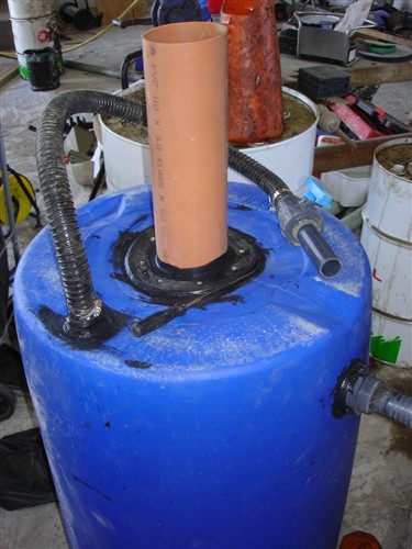

Kun hvis du skal sætte en folie gemmenføring på, som på dette billed, af mit filter :
4 - 5mm glas vil sagtens holde men der skal være et par utætheder så der kommer vand i rummet bagved. Men hvis glaspladen er for stor på den ene led behøver den jo ikke at blive limet den skal bare stå på skrå.
