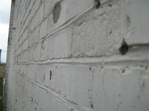

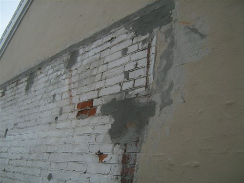

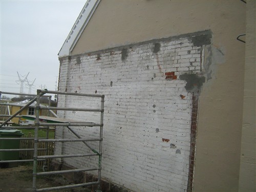

Vi har fjernet en eks garage som stod op af huset, og den væg skal nu har samme tur som resten af huset. (se billeder)
Kan jeg gøre det direkte på muren som den er nu, eller skal der gøres noget ved væggen først?

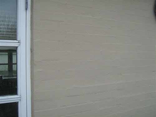

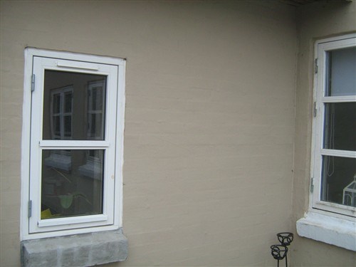

Jo vandskuring er en tyndpuds der er trukket tyndt ( ca. 1-3 mm.) på muren med et stålbræt og derefter skuret sammen med et filsebræt. Puds er et lidt tykkere afretningslag kan man sige lavet med f.eks. KC-mørtel eller ren cementmørtel.
Jeg synes ikke det er så let at se det på billederne men det er ikke pudset ihvertfald, for så ville man ikke kunne se aftegningerne af fugerne igennem, så det er temmelig sikkert en vandskuring din gavl har fået. Malingen skal renses af først inden du begynder, enten ved sandblæsning eller på anden måde. Jeg kan ikke se detaljerne nok til at sige hvilket produkt du skal bruge men som hovedregel kan man sige at hvis sandkornene er grove og uens i størrelse så vil cement og strandsandsmørtel (1:6) være godt og er kornene ensartede er det en færdig vandskuringsmørtel du skal bruge.

Det er rigtigt nok nemmere at bruge vandskuringsmørtel f.eks. den fra maxit som ThomasFN nævner (tror nok den hedder Maxit tyndpudsmørtel) Men fordi det er nemmere er det ikke sikkert det giver det pæneste resultat. Kunsten er at få det magen til vandskuringen på resten af huset. Men når det er sagt kan jeg ikke ud fra de billeder sige om det er det ene eller det andet.

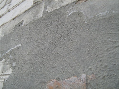

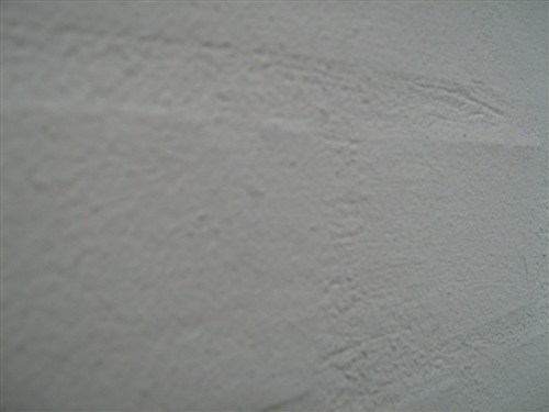

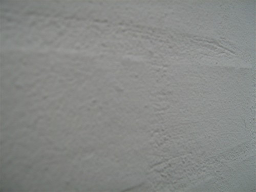

Lidt billeder. Der hvor jeg har pudset/vandskuret er et hul jeg har rep. Hvordan ser det ud? ellers et billede tæt på færdig mur og et hvor arbejdet skal ske...

Selvfølgelig er der forskel på blandingsforholdet inde og ude når man pudser og vandskurer. Muren udvendigt er jo selvsagt udsat for både slagregn, frost osv. Derfor skal pudsen være stærkere end indvendigt. Men vi er vel enige om at du skal til at lave en udvendig vandskuring ikke. Den færdige mur ligner en blanding med strandsandsmørtel og cement. Strandsandsmørtel kan fåes i små sække med 25 kg. hos din tømmerhandel. Det blandes så sammen til en tynd flydende vælling. Jeg plejer at blande 1 del cement og 6 dele mørtel.
Det du har rep. er fint nok da det jo skal vandskures bagefter igen. Men når du skal vandskure ovenpå skal det skures ordenlig sammen med filsebrættet uden alle de der streger i overfladen. Først skures det sammen med et vådt  filsebræt til det får en ens ru overflade over det hele. Der skal bruges rigeligt vand. Brættet skal dyppes i vand en gang imellem.
Så venter man lige lidt indtil vandskuringen bliver bare en lille smule tør (kræver lidt fornemmelse) også til sidst pudser man det pænt med et næsten tørt filsebræt, så får man en overflade uden alle de streger.
